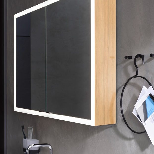

Der Spiegelschrank ist aus modernen Badezimmern kaum wegzudenken. Er bietet nicht nur Stauraum für Zahnbürste, Cremes und Medikamente, sondern ersetzt in den meisten Fällen auch den klassischen Spiegel. Um seine Funktion bestmöglich zu erfüllen, muss er allerdings richtig platziert sein – insbesondere in Bezug auf die Höhe über dem Waschbecken. Doch welche Maße gelten als optimal? Und worauf ist bei der Montage noch zu achten?
Die gängige Montagehöhe für Spiegelschränke liegt zwischen 110 und 120 Zentimetern vom Boden bis zur Unterkante des Schranks. Dabei orientiert man sich in der Regel an der durchschnittlichen Augenhöhe einer stehenden Person, die bei etwa 150 bis 165 Zentimetern liegt. Entscheidend ist, dass die Mitte des Spiegels auf Augenhöhe liegt – so lässt sich das eigene Spiegelbild bequem betrachten, ohne sich bücken oder strecken zu müssen.
Gleichzeitig sollte der Spiegelschrank nicht zu tief hängen, um den nötigen Abstand zur Armatur zu wahren. Die ideale Distanz zwischen der Oberkante des Waschbeckens und der Unterkante des Schranks liegt bei etwa 25 bis 35 Zentimetern. Das verhindert Spritzwasser, erlaubt eine gute Bedienbarkeit und sorgt für ein harmonisches Gesamtbild.

Viele Spiegelschränke verfügen heute über integrierte LED-Beleuchtung – entweder am Rahmen, seitlich oder als Leuchtband. Wichtig ist, dass die Lichtquelle blendfrei ist und das Gesicht gleichmäßig ausleuchtet. Eine zu niedrige Montage kann hier stören, eine zu hohe wiederum Schatten werfen.
